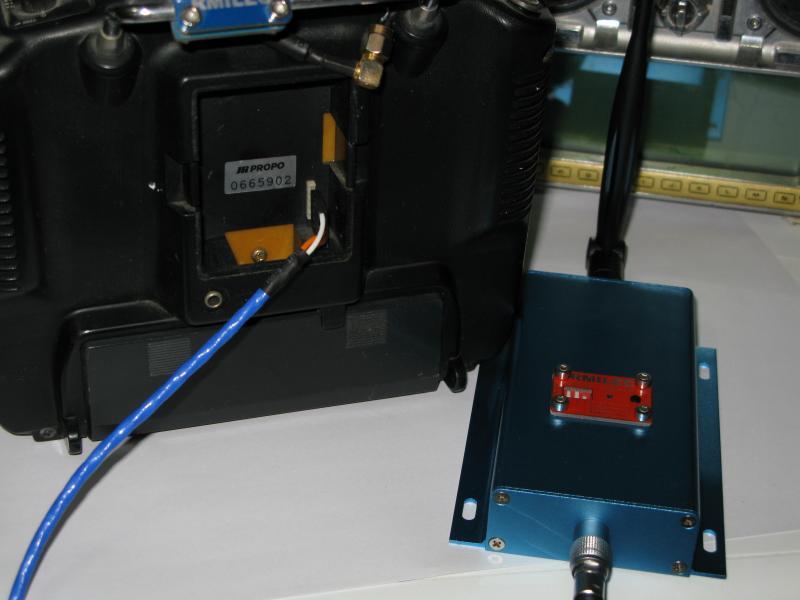

Подскажите, возможно ли подключить данный модуль к Sanwa RD6000 Sport ?
сама аппа не модульная, я думаю через тренерский разьем можно попытаться ?
Ну так трудно 2 последние страницы прочитать? rcopen.com/forum/f90/topic200331/830
А может кто конкретно эту аппу подключал?
8000ю подключали - проблем не было. Да и что там подключать - подать питание и ППМ, больше ничего не нужно, всего три провода подпаять, этот модуль даже сам полярность ППМ определит и будет корректно работать с ППМ любой полярности.
Простите, коллеги, упустил нить беседы. Правильно я понимаю - есть некая новая версия модуля/приемника, которую теоретически можно попытаться отжать с доплатой в обмен на как раз едущий в Китай мой неисправный RMILEC?
Sanwa можно подключать как через тренерский разъем так и с платы передатчика,уровень PPM на разъеме достаточный для запуска модуля.Я подключал с платы, разъём нужен для другой аппаратуры.Сзади модуля установил коробку из фольгированного текстолита и заземлил чтобы не было влияния модуля на внутренности пульта(на всякий случай).Поставил переключатель по питанию между передатчиками 2.4 и 40. Ссылка по доработке всё расписано rctricks.altervista.org/archives/1499
По разъемам www.coolcircuit.com/project/…/pinout.html питание 4 нога тренерского (+V )разъма
Распиновку модулей указывали выше в теме ,разъём модуля я сломал поэтому вскрывал модуль и припаивался к плате модуля проводами -,+,PPM.(модуль футабовский)
Ок, спасибо большое:)
