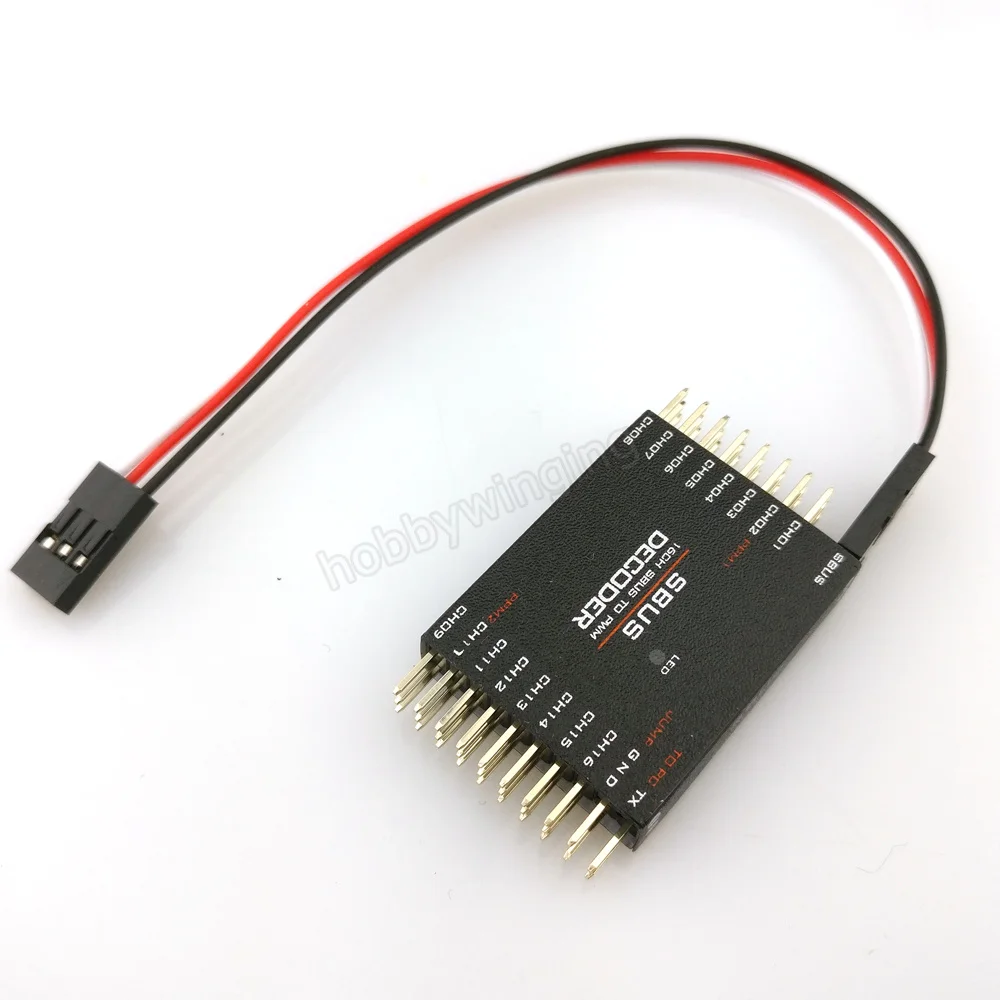

=Михаил#
Задолбался я с этими конвертерами, не получается получить с сигнала S-bas 16 каналов в сигнал PPM.
Есть вот такой конвертер, но как его переключить в режим чтобы выдавал PPM сигнал, неизвестно.
Есть и такой конвертер, но его не получается переключить в режим выдачи PPM сигнала с 9 по 16 каналы, выдаёт только с 1 по 8 каналы. Кнопку и удерживал и кратковременно нажимал ничего не изменяется. Хотя в описании указано, что нажатием кнопки переключиться режим с 1 по 8 на 9 по 16 каналы.
=Михаил#
Glinco:
Вот здесь купите. У меня предыдущая версия.
fpv-community.ru/…/452-pwmppmsbus-konverter-v3/
Умеет ли данный конвертер S.BUS превратить в PPM, а главное нужно вывести все 16 каналов в виде PPM сигнала ( с 1 по 8 и с 9 по 16 каналы) чтобы подать всё это дело на передатчик Rlink ?
Glinco
Я использовал его для конвертации ПВМ в РРМ, но не доверять производителю нет причин.
