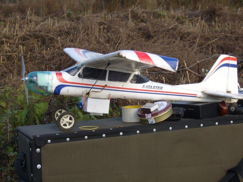

pionegger
E-Starter с БК, не скажу, что спокойно, но утаскивает 200гр фотик.
По крайней мере, в качестве фотолёта он был вполне применим.
