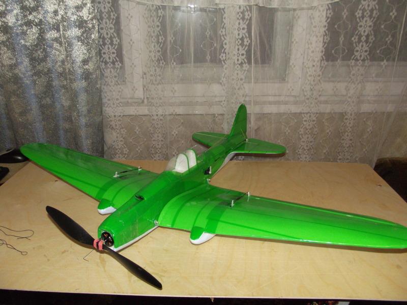

Оригинал полностью в 330гр (если мне память не изменяет) вписывается… Однако у многих тут вес намного больше и ничего, летают 😃 Меньше ветром сносить будет 😃
ЗЫ: вот, похвастаюсь, как Цессноводы растут 😃 :
подробности, если кому интересно, тут 😉
cross_tver
delfin0510:
круто,долго делал?
Больше времени на обдумывание различных моментов уходило, а фактически по одной-две операции-узлу в день. Вобщем месяц где то вышел. Нужно же было еще научиться летать 😃 Сегодня ппц как боялся его разбить 😃
Могу сказать следующее:
Сабжевая Цессна-150 лучший тренер для начинающего пилота! 😃
Несколько дней пытаюсь в FMS’е летать - хрень полная 😃 Когда на настоящем, да и еще к тому же своими руками сделанном самолете летаешь, все совсем по другому! Лично я на живой Цессне быстрее научился летать, чем если бы пытался сначала в симуляторе научиться. Понимаю, что симулятор симулятору рознь, но ощущение реального полета ни один симулятор не передаст!
Ни в коем случае не призываю никого отказаться от симуляторов. Это видимо от того, что с компьютерами в жизни у меня и так уже перебор из-за работы 😃
Стрела_RoSa
cross_tver:
Андрей МОЛОДЕЦ! Нет слов!
видео в студию подашь?😃
