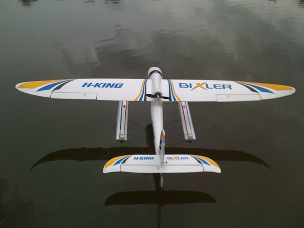

Назрел такой вопрос: Кто нибудь взлетал на Bixlere c воды, вернее сказать, приземлялся ли на воду?
Здесь еще никто не пробывал, за “бугром” француз делал, поплавки правда покупные.
Почитай здесь.
Хотел сам попробывать, есть большое водохранилище, даже расчитал поплавки и сделал чертежи, а вот собрать и испытать руки не доходят.
Да наверняка пробовали, мне даже кажеться видел где то, но тогда не надо было, вариант с лыжами точно видел.
serk
Pavel_D:
Интересно что испытания покажут. Тут есть нюанс: как в полете себя вести будет, поплавки создадут дополнительное аэродинамическое сопротивление. Планировать явно хуже должен.
От себя: Я бы попробовал сделать днище наподобие лодки (возможно катамаранного типа для устойчивости на воде). Тут посадка будет решать все.
Поплавки на крыльях… очень уж риторический вопрос, тут лучше пробовать и уж потом делиться впечатлениями для обсуждения, если начать с разговоров; будет как с тряской изображения при съемке на камеру. Последняя здравая рекомендация тут была: пилот дурак, а самолет делает то, что ему говорят и стабилизаторы ему вторят.
В Жуковском была летающая лодка - та вообще без поплавков вроде.
pkk-avia.livejournal.com/23143.html
P.S. По вопросу гидро-, снего- авиации надо бы ветку завести (что-то не увидел), но только когда появятся результаты конкретных испытаний.
Добавлено:
Самуль легий и центр тяжести выше ватерлинии. Вот и сваливается крылом вводу.
Заострить(углубить) и утяжелить киль сместив ЦТ ближе/глубже к ватерлинии.
ты кумулятор чтоли сверху на крыло лепишь? сфига он выше то)))) но на брюхо садить на воду== чуть косячнуть и загрести полный фюз воды)))

если окажется выше, бикс при посадке в воду гарантированно скребанёт воду клылом с волной и прочим вытекающим. кумулятор ниже (читать как на дне фюза) в определённой степени гарантирует что при посадке на брюхо самолёт более стабильно будет плфть на брюхе как лодка… к стати аналогия с лодками - угадай почему лавочки в ложках делают не над бортом а практически у днища?))) чтобы не переворачивалась)))
в общем если биксу заклеить дыры в фюзеляже, не перегружать и аккуратно сажать чтоб не черпнул фонарём, то вполне можно садиться нга воду.
За такие бонусы, надо же чем то расплачиваться.
Расчет на 1 поплавок:
длинна - 700мм.,
объем - 1литр,
площадь поверхности 1дм3.
При изготавлении из пенополистерола (плотность 40г/дм3) вес 41гр.
