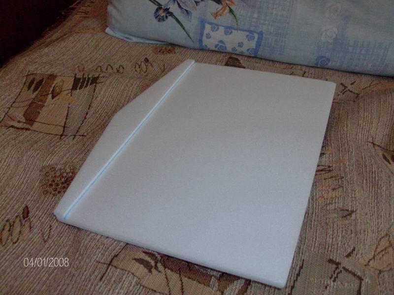

Sevod, еще вопрос, передняя кромка площадки как-то обрабатывлась, в смысле под профиль передней кромки крыла как-то подганялась? Или так и осталась толщиной в две потолочки? Я в том плане, что надо фаску снимать или скруглять?
Sevod
mewgun:
Совсем чуть чуть снизу, лишь для эстетики. Крыло примерь и сам реши как делать, но не в ущерб прочности.
Только на передней кромке у меня не два слоя потолочки. Там еще небольшой кусок третего слоя. Что бы угол атаки у крыла был. Без этого он летает слишком быстро. Вот на этом фото видно этот треугольник третего слоя

mewgun
Sevod, меня терзают смутные сомненья…
Уж больно громоздкая конструкция получается… Не страдает ли аэродинамическая характеристика крыла от всего этого нагромождения? Или для такого типа модели этот термин вообще не применим? Получается почти центроплан с семитричным профилем и плосковыпуклыми законцовками…
Полетит?
Да нечему там страдать 😃 Вы мой блог посмотрите, увидите как он у меня весь мотоный-перемотаный летал. У него скорость 30-40 км/ч. На таких скоростях об аэродинамике сильно думать не стоит. Посмотрите какой пилотаж плосколеты крутят. Второй вариант, тот который вы строите, у меня намного лучше летал.
Тут о другом немного думать стоит. Вы угол “V” кылу не задали. Готовтесь его по крену “ловить”. Сам по себе он заваливаться не будет, но с элеронами надо будет по акуратней на первых полетах.

Sevod , а больше никак скорость не уменьшить? Нехочется третий слой потолочки лепить…

Ну если не хочется, так запускай 😃 Но летать будет быстро, возмножно слишком быстро для не опытного человека.
А чего не хочется то? Аэродинамика? 😁 Наплюй, ну не влияет на этот самолет такие мелочи, по блогу моему посмотри 😃 Если поковыряешся в форуме, то и еще “страшнее” метройды найдешь, но летают!
Забыл, я на своем первом метройде элероны в качестве закрылков использовал. Если угол атаки сделать нельзя, то как вариант сойдет. Но тебе при наличии площадки для крыла, проще туда кусок потолочки вклеить.
Клей, не пожалеешь. Отодрать не долго.

Для снижения скорости самолета есть два пути. Первый это увеличение угла атаки. Второй увеличение тощины профиля крыла. Если нет желания делать угол атаки, то можно использовать более высокие куски потолочки для лонжеронов крыла.
