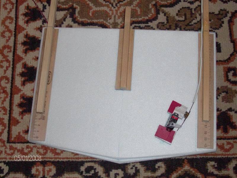

mewgun
Угол V есть, причем солидный(одна консоль на плоскости лежит другая на 5.5 см поднята) Плоскость стабилизатора - двойная потолочка.
- а вот так закрепил сервы элеронов. Тока вот думаю, а выдержит или нет…
Sevod, нельзя ли узел крепления мотора покрупнее план, отдельное фото былобы оч. кстати… Рама покупная или самодельная?

При наличии угола V у крыла, заставить метройд летать самостоятельно совсем не трудно. Но вот с таким углом устанавливать крыло на плоскую площадку, я незнаю как 😃 Поэтому и не делал. Но за это я платил падения из за сваливания самолета на крыло. Правда когда научился его держать, смог уже бочки крутить. Но это уже был второй метройд, первый не дожил до этого 😃
Узел крепления крыла
и еще вот тут
rcopen.com/files/478604c59970730077feaab9
Это алюминевое крепление купленное в магазине. Монтируется на рейку 10х10. Саму рейку приклеиваю титаном к деревянной линейке, а ее к крылу, либо к площадке если она есть.
