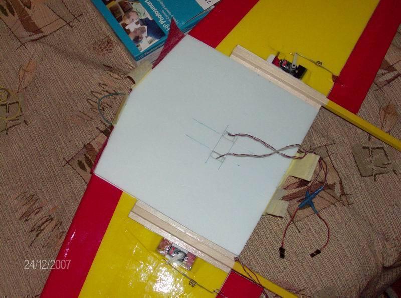

В крыле, так мне больше понравилось. При монтаже сервы провод сразу в крыло заделывал. А с другой стороны делается прорезь под размер разьема сервы и вылавливал ее там пинцетом. Потом делал прорезь в площадке в нужном месте и уже выводил на другую сторону площадки.

Ну есть удлинители которые стоят денег. Но я особо не мучался. Нашел тонки проводки. Разрезал провода от сервы до разьема пополам и впаял туда три провода. Главное при пайке не перепутать провода. Вот и все 😃
Вот тут видно половину этого творчества 😃 Там где изолента, это стык как раз. Еще один такой же ближе к серве.

Sevod, еще вопрос, передняя кромка площадки как-то обрабатывлась, в смысле под профиль передней кромки крыла как-то подганялась? Или так и осталась толщиной в две потолочки? Я в том плане, что надо фаску снимать или скруглять?
Sevod
mewgun:
Совсем чуть чуть снизу, лишь для эстетики. Крыло примерь и сам реши как делать, но не в ущерб прочности.
Только на передней кромке у меня не два слоя потолочки. Там еще небольшой кусок третего слоя. Что бы угол атаки у крыла был. Без этого он летает слишком быстро. Вот на этом фото видно этот треугольник третего слоя
