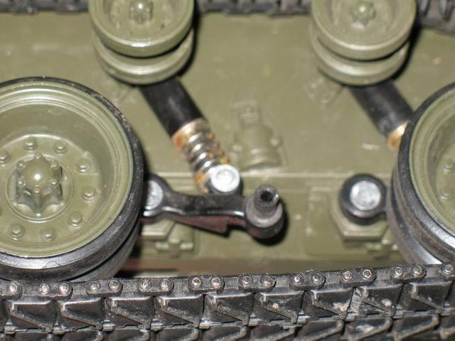

Там у Першинга ( у Бульдога думаю все то же) с этими катками - засада. Которая заключается в том, что катки - клееные . И вся беда в том - какое говно и в каком количестве китайцы использовали для склейки. У меня было три корыта от Першингов ( ну и наборы катков) - так вот - удалось "разобрать " в итоге только на два с половиной комплекта. Надо ооочень аккуратно стараться широкой отверткой и без фанатизма разделить части катков. Если киатйцы пожмотничали - то катки разбираются, если нет - то ломаются 😦 Желательно двумя отвертками с разных сторон одновременно.
Vangik
BlackCat_2:
Ну вот блин приехали 😦 Другими словами, если запасных нет, то лучше и не лезть. А как катки то вообще снимаются? Там типа крышка “ступицы” съемная?
А сальник на ведущий вал редуктора, я так понял сальник клапана ДВС. Какой модели? Жигули?
BlackCat_2
Vangik:
К сожалению фотографий сломанных катков не делал. А ломается так - обод внешнего диска катка отделяется от внутреннего, а красивая "пимпочка " с гаечкам в центре - остается на внутреннем катке. Ну и паз внешнего катка , что входит в выемку под него во внутреннем катке - вырывается из катка и остается во внутреннем.
Другими словами вариантов несколько.
  1. Самый простой - или покупать на Е-бее катки от Першинга - там есть продавец, что ими торгует. Но я не убежден, что их у него - бесконечное множество. Ну или покупать сразу ДВА Бульдога - одни на запчасти. Или искать б.у. ломанный Першинг - Бульдог по дешовке.
  2. Разобрать один каток на части , сделать с него форму из пентелласта и лить части катка из литьевого пластика. А если лить не из пластика, а из воска - то - можно уже в итоге делать катки и из ЦАМа или алюминия.
В связи с этим вот и думаю - не сделать ли мне форму моих катков, но вынув подшипники (оставив на месте вклеенные дюралевые вставки под подшипники). Тогда можно будет лить катки Першинга - Бульдога из литьевого пластика под подшипники для особо желающих. Вот только подшипниками я их комплектовать не буду. Я подшипники покупал на Е-бее. Их размерность могу дать.
Это - третий возможный вариант - тогда родные катки остаются для дальнейших экспериментов.
Ну а сальники - это маслосъемные колпачки для ВАЗ классики. К стати - тут сейчас есть тема - про КВ-1 и его модернизацию - там автор как раз и использует их. Хотя на мой взгляд - клеить циакриновым моментом колпачки к редуктору - не по гуссарски 😃 - Сообщение 39 rcopen.com/forum/f99/topic343600

Там рядом с фотками текст, но …похоже не явно. Разработана целая технология, что бы все вставало на свои места при любом положении редуктора, выходного вала при любых допусках.
  1. Сделана фреза с наружним диаметром под резьбу , которая нарезана на цилиндриках, в которые прессуются подшипники и маслосъемные колпачки. Внутри фрезы отверстие под выходной вал. Т.е. ставится редуктор на свое место и этой фрезой вырезается отверстие точно под этот редуктор.
  2. Сделан метчик с отверстием под выходной вал и с резьбой цилиндрика с подшипником и колпачком. После пункта 1 - не снимая редуктора - нарезаем резьбу.
  3. В чем нарезаем резьбу - в белом - белое - это пластик ( в моем случае - пластиковые щиты , закрывающие низ ванн в ванной комнате - покупается в Леру Мерлене.) пару - тройку слоев наклееных. В случае Першинга - все это вклеивается в иммитацию крышки бортового редуктора.
    ну примерно так.
    Потом все собирается - если вклеить подшипник с сальником - есть вероятность, что редуктора в танк будет сложно вставить. А так - большое отверстие дает возможность вставить редуктор, после чего вкрутить подшипник с сальником.
