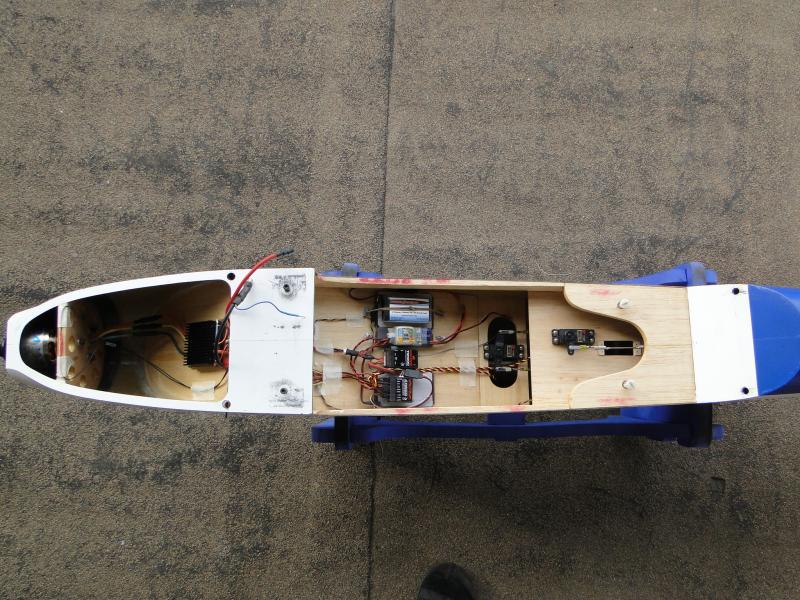

Всем здрасти. Ребята подскажите по питанию борта на бензе 2,2 метре. Хочу проще без лишней электроники, ну надёжности чуть хочется. У меня 6 серв каждая жрёт 2100-2500 mah ток опракидывани, 7,4 вольт. Если в приёмник напрямую включу, приёмник(питание до 9 вольт) не сгорит ? И хотел питание зажигалки и приёмника с одной LIFe сделать. Посоветуйте как будет правильнее. На старом самолёте стоит питание от одной LIPo через БЭК, с БЭКа идёт на киллсвич,на приёмник и зажигалку. Или же сейчас без повербокса уже не обойтись ?
Питание приемника и зажигалки делайте раздельное.
У меня 6 серв от одной ЛиФе 3000 мАч, приемник Аврора9 не сгорел
и ни какой лишней электроники нет ? А раздельное питание это для надёжности или от помех ? Кстати, на сколько батарейки хватает ?
Евгений. Выключатели борта и зажигания, килл-свич. - это электроника.
Раздельное питание - и для надежности, и от помех (где-то здесь на форуме про это было). Я сразу так сделал и не эксперементировал одной батареей на всё.
За выезд на аэродром делаю от 3-х до 6-ти полетов по 10 минут. 6 полетов съедают примерно 1500 - 1800 мА, смотря как летать. Сервы на самолете Хайтек, 3*7954, 2*7985, на газ - мини, не помню какая. Акки - Турниги НаноТэч ЛиФе, 3000 борт, 1450 зажигалка.
