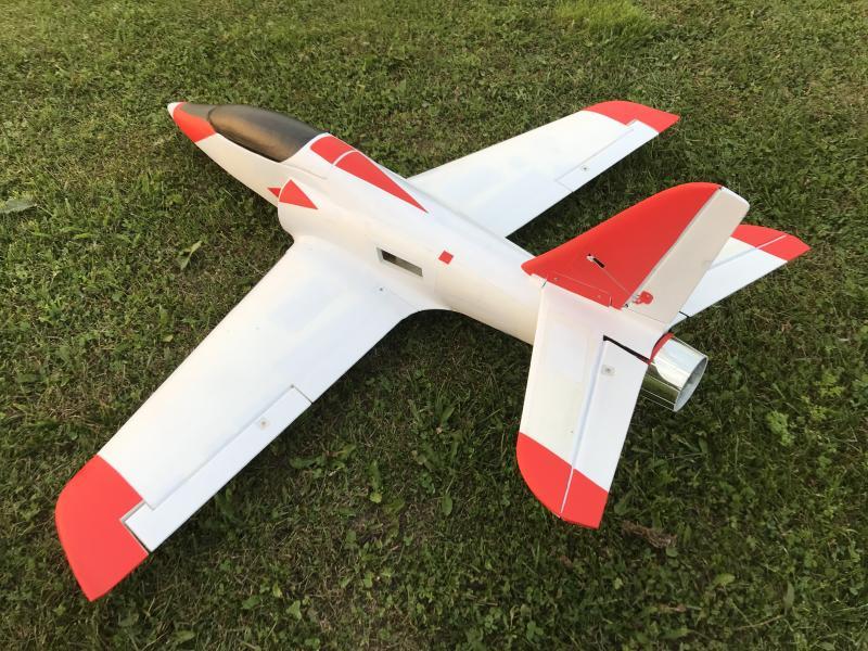

У коллеги от убитого Вайпера остались хвост и крылья. Он предложил сделать для него тельце. Из любопытства решил попробовать… Ну и вот, собственно, что из этого вышло.
Для интересующихся, немного хроники самого процесса
Как-то так.😃 Мелкие картинки кликабельны.
По начинке - импеллер не “родной”, 90мм , 6-ти лопастный. Регулятор тоже. Подобран по максимальному току. Ретракты и колеса от более лёгкой модели, но работают нормально, т.к. полётный вес Вайпера 2100грамм.
Всем успешных полётов!������

Вопрос: как удалось получить такой полётный вес? Акк какой стоит?
У меня Вайпер даже со снятыми ретрактами меньше 2700 гр. не получается. С акком 5000 6S.
SSergo
Да, про аккум забыл сказать… Это Infinity 6S 2200mAh 70C, весит 380г. Полётное время с ним 4-5минут не очень активного пилотажа. Маловато, канешна, хотелось бы побольше. 😃 Может, со временем, получится заменить достаточно прожорливый импеллер.
За снижение веса шла борьба.😃 Фюз гнулся из 5мм подложки с минимумом силовых элементов. Родные “чугунные” колёса Вайпера заменил на лёгкие пластиковые. Ретракты от модели с 70мм импеллером. Родное пластиковое сопло весом 40г заменил самодельным, сделанным из потолочки (вес на фотке). Фонарь выклеил прямо на родном, предварительно обтянув его пищевой плёнкой.
Порулить Вайпером в полной стоковой комплектации мне не доводилось, коллега сразу отказался от шасси и тяжёлых аккумов из-за травяной ВПП. А мне очень хотелось взлетать и садиться “по-взрослому”, на шасси. Вот и решил облегчиться по максимуму…😉

Ни чего не потерял, тяжел он в стоке для своей ВМГ, я с своего обчикал все что можно копийное и полетел вполне приемлемо с 4000-5200 акб.

Надеюсь окончательная хирургия для моего Вайпера, саблевидные законцовки везде. Супер полетела птичка. Никаких завлов на любых виражах, даже без газа, что бесило в стоке, скорости добавилось, управа много четче стала. Если не гнаться за коппийностью, то очень советую.

Андрей, я правильно понял - вы срезали винглеты и закруглили законцовки крыла, стаба и киля? Интересно… Винглеты, если не путаю, обычно и делают для увеличения устойчивости на околосрывных скоростях.
На настоящем Вайпере возможно так и работает, на модели, когда избавился, добавилось управляемости и гораздо меньше стало колбасить в ветреную погоду, саблевидные законцовки добавили скорости разгона и устойчивости на резких виражах, когда почти на ноже, хотя казалось что все должно быть наоборот, но у меня работает вот так.
