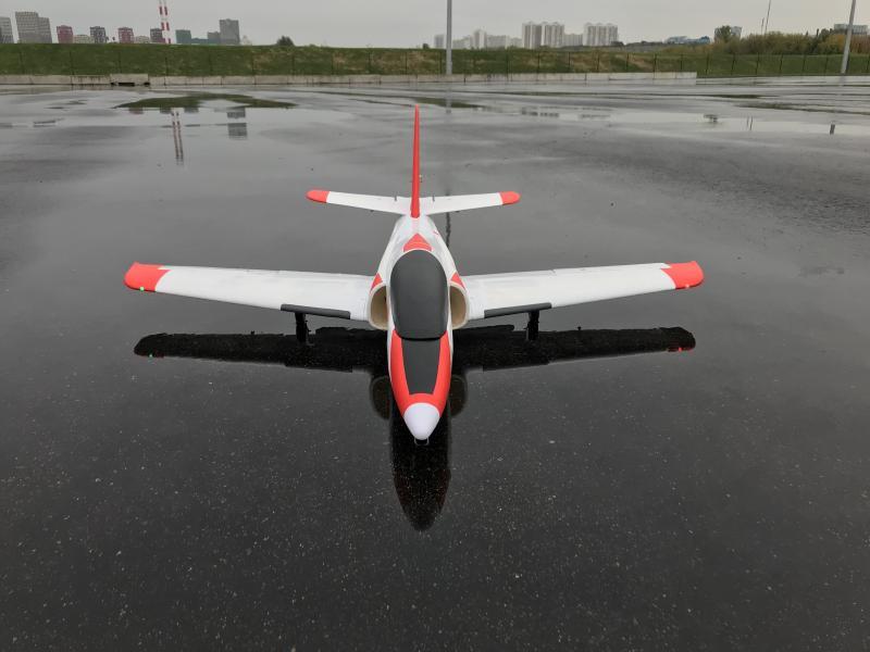

У коллеги от убитого Вайпера остались хвост и крылья. Он предложил сделать для него тельце. Из любопытства решил попробовать… Ну и вот, собственно, что из этого вышло.
Для интересующихся, немного хроники самого процесса
Как-то так.😃 Мелкие картинки кликабельны.
По начинке - импеллер не “родной”, 90мм , 6-ти лопастный. Регулятор тоже. Подобран по максимальному току. Ретракты и колеса от более лёгкой модели, но работают нормально, т.к. полётный вес Вайпера 2100грамм.
Всем успешных полётов!������

Да, про аккум забыл сказать… Это Infinity 6S 2200mAh 70C, весит 380г. Полётное время с ним 4-5минут не очень активного пилотажа. Маловато, канешна, хотелось бы побольше. 😃 Может, со временем, получится заменить достаточно прожорливый импеллер.
За снижение веса шла борьба.😃 Фюз гнулся из 5мм подложки с минимумом силовых элементов. Родные “чугунные” колёса Вайпера заменил на лёгкие пластиковые. Ретракты от модели с 70мм импеллером. Родное пластиковое сопло весом 40г заменил самодельным, сделанным из потолочки (вес на фотке). Фонарь выклеил прямо на родном, предварительно обтянув его пищевой плёнкой.
Порулить Вайпером в полной стоковой комплектации мне не доводилось, коллега сразу отказался от шасси и тяжёлых аккумов из-за травяной ВПП. А мне очень хотелось взлетать и садиться “по-взрослому”, на шасси. Вот и решил облегчиться по максимуму…😉

Надеюсь окончательная хирургия для моего Вайпера, саблевидные законцовки везде. Супер полетела птичка. Никаких завлов на любых виражах, даже без газа, что бесило в стоке, скорости добавилось, управа много четче стала. Если не гнаться за коппийностью, то очень советую.
