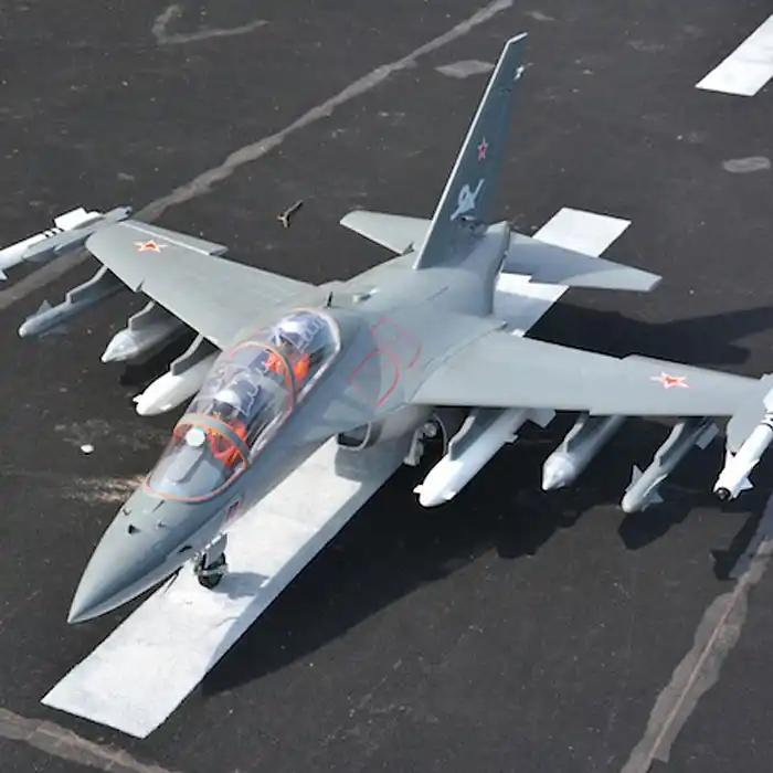

Як-130 90 мм от Фривинг
Поддался на новомодные течения у нас в клубе. Практически у всех появились импеллерные модели, у кого Аванти, у кого Сушки, есть МИГ-29, есть и Боинг 737. Вот Як-130 еще не было. Сегодня заказал: Freewing YAK-130 90 6s EPO 1200mm grau. В полной комплектации.
Опыта полетов на импеллерах нет, буду признателен за советы. Странно, что на форуме не нашел тему про этот самолет.

Поздравляю с приобретением , у меня есть такая машина , с родным 90 импом не летит , помогла модернизация , да 70мм

Я свой разбил в пыль, но он был 70мм и он мне не понравился, честно. Маленький ветерок его разворачивал еще на полосе. Разбил после установки гироскопа, пре первом полете. После чего пришлось изучить полностью и сейчас ставлю gyro на все самолеты, пока нормально. Единственное при боковом ветре из за высокого вертикального стабилизатора нужно уметь сажать.
У нас остался в продаже только красный, 70мм, я как то хотел купить с Китая, но не решился.
Я тоже слышал что 90мм был слабоват.
Хороший самолет, надеюсь Freewing сделал его из нормального ЭПО, а не из упаковочного пенопласта как мой Су-35, вот это ужос-ужос! Для первого полета конечно надо снять весь подвес, по возможности и пилоны не стоит сразу при сборке клеить. А так на импе очень интересно летать. У меня опыт с фенами не большой, но могу посоветовать, в полете обязательно держать газ на маневре и не жалеть расходов при достаточной экспоненте, 100 к 75-80 например. Летать, даже на таких, псевдореактивных самолетах имеет свой кайф, так что поздравляю с приобретением и велкам в наш клуб.
Летает у меня этот самолет уже года 4, особенности есть и к ним нужно быть готовым. Будет потеря тяги импеллера из-за раздвоения сопла(вместо 4кг-2,7кг). Центр тяжести нужно двигать назад на 1-1,5 см иначе пуля на посадке, козление и потеря шасси, но скорость любит иначе срыв. Нужно прорезать дополнительные окна жалюзи, чтобы импеллеру дышалось легче, по возможности расширить входные каналы. Не крепить пилоны, ракеты. Снять все лишнее, передние створки, их серво. Убрать пилотов. Не выполнять сложные фигуры. В ветер сажать только во взлетном положении механизации. Сажать как джет, подвел, загасился тангажом, подгазовывая сел. В полете щиток не выпускать. С гироскопом все индивидуально, накрутил как-то большое усиление по РВ , потерял скорость, а самолет остановился в небе и без предупредительных признаков срыва свалился. Ремонтируется быстро уху пором. Он хорош тем, что сложен и я его использую как тренер перед джетом. Если подружитесь с ним, он принесет Вам много позитива. Поздравляю с приобретением! Пишите, отвечу на любые вопросы.

Пришел. Правда “READYFLY”:
Выглядит для меня несколько непривычно:
В общем, за пару часов собрал, осталось настроить радио.
Но завтра не повезу, не хочу суетиться, да и ветер обещают.
Без пилонов вес 3190, плюс 750 акк, итого практически 4 кило.
Володя, поздравляю с обновкой. Чего то я не понимаю, заказывал Фривинг, а пртшёл другого производителя? Этот вроде тоже выглядит зачетно. Удачи.
Спасибо, Сережа. Уже где-то писали, что READY2FLY все права и обязанности по этому самолету передал (продал) Freewing и благополучно скончался. По крайней мере сайт не работает.
Посчитал площадь крыла, получилось примерно 37,2 кв.дм. То есть 107 г/кв.дм., в этом размере не очень радует. Но, посмотрим…
Интересно, на коробке написано: “Flying weight 3200 g”, то есть летать без аккумулятора.
Не ошибся с весом? 4 многовато что то, 3200 с акком норм вес, Су-35 столько весит в полетном состоянии, но там два движка и УВТ со всей лобудой.
Нет, не ошибся. Еще и 85 г в нос загрузил, не нравилась центровка. Сейчас приехал с аэродрома, взвесил еще раз - 4051 г. Но летучий!
