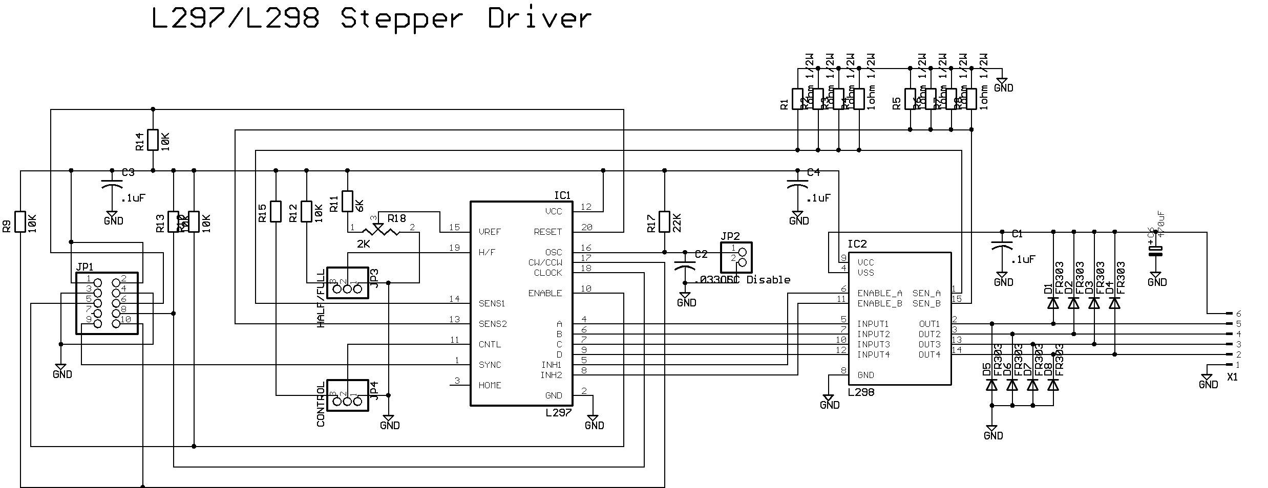

схема L297 + 7409 + irfz44
Аэробус
Anton_M:
диоды черточкой к + питания и основанием тругольника к транзистору. Диоды нужны на ток превышающий тот который течет в индуктивной нагрузке. пример диодов есть на плате которуя я давал на прошлых страницах для L297 L298
хорошо нарисую.
www.anivo.com/reed/L297_L298/images/stepdrv.png это здесь?
Я правильно понял( См. рисунок)?
Спасибо.
Anton_M
да, правильно.
На той схеме диоды FR303
вот из параметры:
www.chipdocs.com/datasheets/…/FR301.html
вам нужно ампер на 5 - т.е. FR502 (5A 100V) 503 504 и далее
ДатаШиты на компоненты можно найти в google.com или alldatashet.com
драйверы поставим ts4427 - один на 2 MOSFET есть в trt.tu - они почтой высылают.
или Можете заказать бесплатно драйверы tps2812 на ti.com - за один заказ 5 штук, вам нужно 6 штук, т.е. 2 раза заказать или купить можно.
Они в маленьких корпусах SO8 и наверно их можно приклеить поксиполом на место где идут тонкие дорожки к затворам транзисторов. Дорожки конечно разрезать и часть меди удалить. затем медными проводниками от толстого многожильного провода подключить драйверы, помыть растворителем от флюса и заклеить поксиполом.
