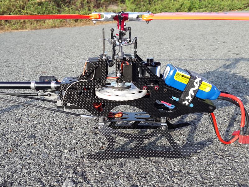

Давно у меня лежала пластина-усилитель рамы от Lynx. Поставил вчера. И тихо восхитился итальянско-вьетнамским техгением.
Кто не в курсе - ставится только 1 пластина, с правого борта. Соответственно, укрепляя раму справа, возле ротора. Что характерно именно там сломалась у меня рама при прошлом краше.
Остроумно решено: выкручиваются 8 штатных шурупов рамы, вместо них вкручивают 8 длинных болтеков. Они длиннее, поэтому проходят раму насквозь. А навстречу им вставляют 8 толстых штырьков с резьбой, болтики в них вкручиваются. Штыри одинаковые по длине. Но поскольку заглубления в раме изначально разные по глубине, то и штыри входят в раму по-разному - при этом образуя строго одну внешнюю плоскость под карбоновую пластину.
Доступа к деталям и сервам не прикрывает, ставится за 3 минуты. Прикольно.

Несмотря на аховую погодку, облетал новый мотор. Оборотов где-то 3300. Пуляет лучше стока, но просаживается еще сильнее. Надо пиньон туда поменьше попробовать.
И опять не без причуд - в айдле какая-то вибрация в основном роторе, типа бабочки. Было такое и на чистом стоке, потом само куда-то пропадало. Я тогда грешил на стоковые сервы, что одна типо поглючивает. Сейчас сервы SAVOX, углы все точно померены, никаких люфтов. А нормал перещелкиваешь, на меньших оборотах пропадает, висит как картинка. А в айдл щелкаешь - видно как лыжи размазывает вибрацией. Хвост при этом отличный, там вибраций 0. Но чувствительность GYRO пришлось прибрать со штатных 54 до 45.
Канопа кстати классная, надо будет фиксу пририсовать птичке… Видно очень хорошо, четко.
Игорь из вертолета сделал красавкчика) Всё выглядит стильно.
Lynx опять заботиццо о нас (точнее о наших кошельках)…
Вот, при всей их заботе, почему-то опять разместили биста внизу…, а могли-бы вверху площадку чуть увеличить…(ИМХО)
