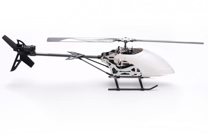

А я вот переделал свой V912 в FX071C
И да я до сих пор летаю на коллекторном моторе, точнее мой сын летает)
Итак, канопа, рама, сервопривода и двигателя от 912. На основном двигателе пиньон на 11 зубов.

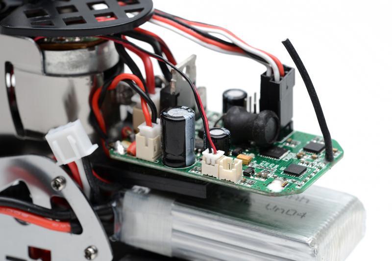

Плата управления от FX071C.
Хвост от Walkera Master CP. Балка хвостовая из карбоновой трубки 8*6.
Тарелка от Heli-factor для V912. Спилены длинные рога, Рыбий глаз переделан под 4мм вал.
Основной вал 4мм карбоновый пруток. Подшипники на основном валу 4*8*3.
Голова и лопасти от Blade 200 SR X. С алюминиевых деталей снято анодирование.
Лыжи от FX071C, вместо полозьев паста от шариковой ручки, в черной термоусадке.
Очень рекомендую всем избавляться от флайбара, вы получите совершенно другой вертолете, и другой в гораздо лучшую сторону!

По просьбе форумчан пишу немного более подробную инструкция по переделки V912 в FX071C.
Добрый день.
Нужна плата от FX071C.
Дальше есть 3 варианта
1 вариант самый дешевый и простой, но со своими недостатками.
Снять флайбар и зафиксировать рычаги миксеров в горизонтальном положении.
Тут боле подробно и с картинками
www.rcgroups.com/forums/showthread.php?t=2270724
Дальше потребуется реверсировать сервопривода. Вот подробное видео.
Нужно поменять местами 2 крайних провода от резистора, и поменять местами провода который подключены к двигателю.
Тяги от сервоприводов вставить в 1 или второе отверстие от сервопривода.
На этом впринцие все верт будет работать.
Из недостатков можно отметить то что вертолет будет также сильно подвержен воздействию ветра как и 912. Все это из-за лопастей, а точнее из-за очень большого угла атаки родных лопастей. Еще как я понял будет присутствовать эффект “дельфина”, когда вертолет будет нырять носом.
2 вариант чуть дороже но результат будет лучше.
Полностью заменить голову, лопасти, тарелку, линки и тяги, а так же вал, на детали от FX071C.
При этом понадобится замена подшипников для основного вала. Нужно купить подшипников 8*4*3 или на 2.5, если найдете.
Так же нужно реверсировать сервопривода.
Плюс в том что качество деталей от FX071C гораздо выше чем от V912.
В хабе присутствуют демпфера, с ними вертолет будет боле вальяжный. Лопасти от FX071C чуть другие и лучше подходят для бесфлайбарного ротора.
Но с ветром ситуация не сильно улучшится.
3 вариант, то что сделал я, самый дорогой.
Основной вал 4мм карбоновый пруток. Подшипники на основном валу 4*8*3. Голова и лопасти от Blade 200 SR X. На основном двигателе пиньон на 11зубов.
Плюс данного варианта в использовании лопастей от Blade 200 SR X. Они с гораздо меньшим углом атаки и форма у них совершенно друга. Из-за этого они мене подвержены влиянию ветра, и вертолет с ними ведет себя боле стабильно.
Можно совмести 1 вариант с лопастями от Blade 200 SR X, но придется поставить на двигатель пиньон на 11 зубьев, чтобы увеличить скорость вращения ротора.
Это будет самый дешевый но очень эффективный вариант )
