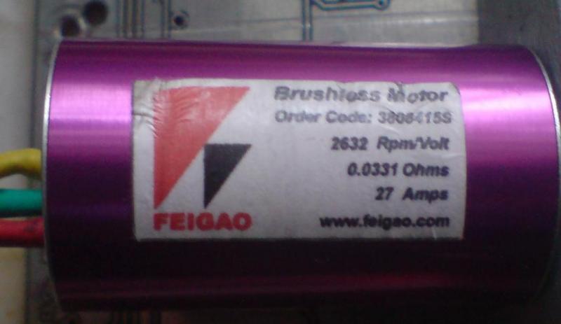

Мотор, но мне кажется маловато его, можно помощней:
