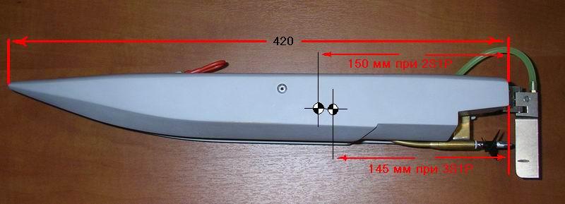

vvv=:
такое кормовое расположение редана почему то не понравилось
Вот собственно такие размеры и углы.
vvv=
Trantor:
Если исходить из того, что при движении катамаран опирается на редан и транец то
соединив линией редан и транец на фото rcopen.com/files/4ae729729970730077d39d15 получим угол атаки днища примерно градусов 7.Это вроде многовато , что на мой взгляд и является причиной дельфинирования.
А если исходить из того что модель должна идти на только редане , а зареданная область будет замываться только брызгами и не будет являться опорой , то получается оптимальный угол атаки 3-5 градуса. Но тогда цетр тяжести должен быть где нибудь 80мм в нос от редана. Кстати Вам о более носовой ценровке уже писали.
Все выше перечисленное не опирается на личный опыт , а является имхо в чистом виде.
Trantor

Так вот и стоит вопрос как сместить центр тяжести ближе к носу,но при этом условие что двигать в лодке нечего и некуда и добавлять грузики нет смысла тем самым утяжелять лодку.
vvv=
В идеале компоновку выбирают исходя из положения Ц.Т.
А так остается двигать упаковку акк-в или использовать акк-ы которые можно разделить побаночно или группами банок.
Trantor
vvv=:
Это уже понятно,но я все же только начинаю и это наверно еще не первые и последние грабли 😁 Да и на ошибках учатся.

Antenboy_E
Trantor:
А ЦТ где?
На мой взгляд, самый лучший вариант для этого корпуса, это заделать зареданную часть, т е продолжить поверхность днища от зоны перед реданом до транца, обеспечить плоский участок на длине не менее 40% корпуса. Ну и ЦТ зделать около 30% длины поплавка от транца.

Antenboy_E
Antenboy_E:
Второй вариант.
Можно еще, если позволит конструкция корпуса, перекроить корпус. Перенести редан в нос где то на 85 мм (размер 77 мм на фото довести до 160).
Тогда он будет на правельном месте. Ну и центровку зделать около 30% длины поплавка от транца.
