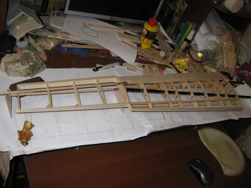

Из органов управления на “толстой” части крыла будут только закрылки - которые, как я понимаю, затенить проблематично, они выходят в рабочем положении за контур профиля.
Т.е. кроме затенения никаких проблем от толстого профиля в моем размере не будет, а наоборот будет немного лучшая несущая способность крыла (при возрастании сопротивления) ?

Сергей, есть несколько способов строительства крыльев. 1.стапель для крыла - сделать просто. 3-4 подставки под лонжероны. rcopen.com/files/522ddd67997073007703aba5 2. классический - на нервюрах делают ножки, которые после сборки отрезают и др. Корневой профиль лучше подошел бы Clark YH, у него хвостик приподнят
Wild_Falcon
kvn543:
А какие существенные преимущества по сравнению с Clark Y он даст?
Так как что делать с зализом я уже придумал, смотреться будет нормально. А с Clark Y есть одно преимущество - простая геометрия задних кромок (особенно закрылков). Не забывайте, что материал для меня совсем новый.
kvn543
Wild_Falcon:
Он более летучий и устойчивый.
Wild_Falcon
Наверное, попробую.
На законцовках Y оставлять? Правда, не вижу причин тогда не сделать всюду YH.

Еще, памятка по ТОЧНОЙ сборке объемных конструкций (крыльев, особенно с крутками). Никогда сопряжения не делать плотными (пазы под полки или нервюры). При предварительной сборке на стапеле без клея, все должно стоять без напряжения и догрузок. В этом случае фиксация производится анаэробными густыми клеями с активатором. Вместо активатора можно применять бальзовую пыль или обычную муку. Когда, таким образом, каркас готов приступают к зашивке панелями. Если зашивка полная, то после зашивки носка до лонжерона с двух сторон, устанавливается СТЕНКА-МЕМБРАНА между полками, образующая КЕССОН - жесткую трубу гарантирующую стабильность геометрии. После контроля на правильность геометрии, можно “дошивать” обшивку. Любую деформацию крыла можно исправить переклейкой мембраны в фиксированном положении крыла. Слои дреевесины (обычно бальза 1,5 мм) на стенку-мембрану нужно располагать вертикально!

Геометрия крыла предполагает по 2 пакета нервюр, для цилиндрической части и для конической. Так, что нужно делать 3 шаблона: два одинаковых Кларк УН и один для крайней нервюры, можно Кларк У. Тогда в консоли получится плавный переход с одного профиля на другой.

Это понятно. Вопрос - так уж надо ли разные профили, если всюду можно сделать один?
Мда, с профилем YH можно забыть про сборку центроплана на столе, тоже придется городить стапель (с линейками спереди и сзади будет сложно - расстояния маленькие, сложно будет точно обработать их по длине чтобы подложить под кромку).

Прокладки-угольники или трапециевидные делаются из 3…5 мм бальзы одним резом под линейку. Никаких сложностей. Размеры прокладок, думаю, найти не сложно. У нас ребятишки такое собирают на стекле, чтобы не запачкать, под лонжерон наклеивают полоску скотча, прокладки тоже закрепляют скотчем.

Сергей, а как планируется резать нервюры? Если CNC, то нет проблем сделать ножки. Хотя раньше и лобзиком их делали. Их также можно приклеить по распечатанному на бумаге шаблону

Можно в круговую пустить Кларк У, тогда понадобится по одной прокладке на консоль для крутки под перед или зад.

Чтобы уменьшить индуктивное сопротивление и нагрузку на консолях, а за одно и улучшить управляемость по крену, в концевом сечении делают нулевую подъемную силу, применяя логарифмическую или экспоненциальную крутку, т.е. равномерная, в последней секции становится более интенсивной, с технологическим упрощением это делают на участке элерона. В атласах профилей для серии Кларк, обычно, проводят линию нулевой подъемной силы.

Серега, а чем тебе вот такой стапель не нравится?

У меня думаю будет еще проще - крутка будет равномерной на всей “конической” части крыла. Если ставить окончание в нулевую подъемную силу, то это получится крыло, скрученное в более чем 5 градусов (точно не знаю, глянул примерно по графикам зависимости подъемной силы от угла атаки), потому поставлю на окончание просто профиль с горизонтальной линией хорды.
А я где-то говорил, что не нравится?
Я такой и собираюсь делать 😃
Ты потолочку на клей к доске прикрепил?

Я это добро на столе собирать буду - самая ровная поверхность. С провалом в 3мм по центру, но хотя б известно где.

Рациональное решение и показанный стапель нормальный, если точность выдержана. Для плоского профиля клинья “дешевле”.

Да если профиль совсем плоский и крутки нет, то и клинья не нужны: можно банаьльно собрать с частичной обшивкой плашмя на плоской части, а потом дозашить лобик когда каркас на кручение уже будет связан имеющейся обшивкой. Собственно, центроплан так и буду собирать.
А консоли - на стапеле, как у Константина, так как нервюры на консолях будут под углом к нижней плоской поверхности.
