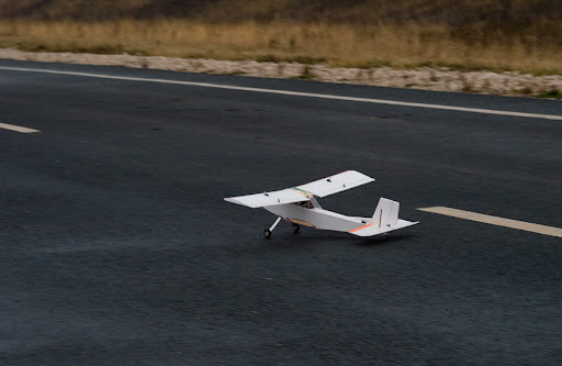

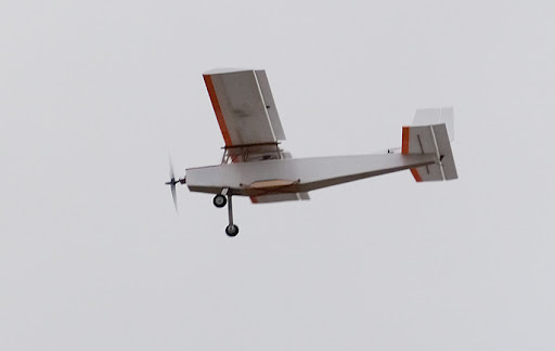

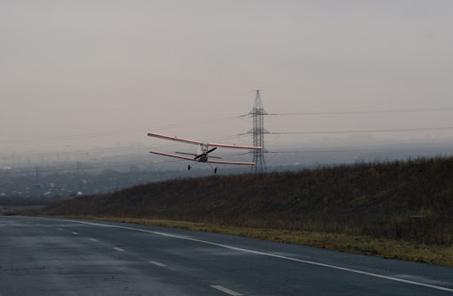

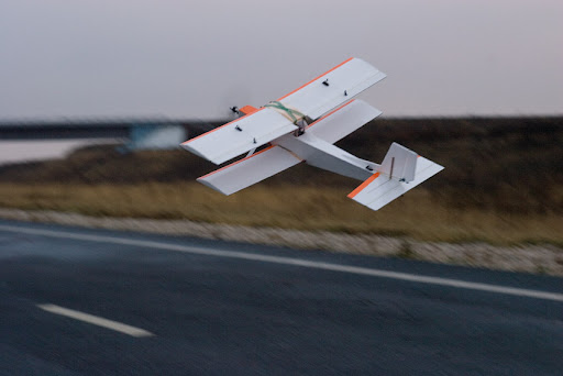

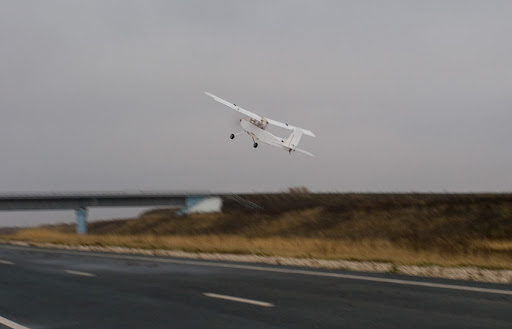

подоспели фотки моего бипланчика.
в этот раз немного попробовал полетать в режиме моноплана (верхнеплан). самоль становится вертлявым, достаточно резким по крену (элероны развитые). поскоростнее естественно. но всё равно тренер.
в режиме низкоплана пока не пробовал - крепление нижнего крыла получилось хлипкое, когда биплан крутит бочку бывает перекашивает нижнее крыло так, что консоли друг друга касаются. доработаю.
кстати, в обеих опробованных конфигурациях летучий, зараза 😃 на посадке к впп прижимать приходится 😃
верхнеплан
короче, еще раз респект авторам и проекта и доработки 😃
