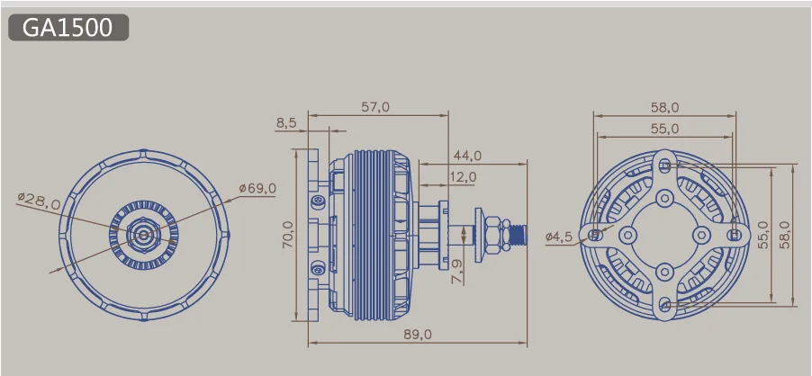

Картинка с мотором GA1500
Интересно.
У Вашего мотора длина от плоскости крестовины до плоскости винта 57 мм.
Сейчас специально измерил этот же параметр для Sk3-4250-500 - 65 мм.
У Sk3-5045-500 примерно на пять миллиметров меньше, но и вес поболее Вашего ).
В Вашем случае моторчик, при равном примерно весе может оказаться еще ближе к ЦТ модели.
Т.е., чисто теоретически, с Вашим моторчиком центровка должна уползать назад.
Так что все очень странно.

да я немного о другом.
если мотор короче, капот можно дальше натянуть, больше вариантов.
но вот если вы мотор от мотошпангоута отодвигаете, тогда все хуже,
максимальный вес отодвигается вперед на 5 (как минимум) миллиметров.
Сдвиг мотора весом 350 грамм вперед на 5 мм даст примерно 50 грамм на хвост.
Так что все логично.

Геннадий, 50 грамм в хвост даст, если мотор подвинуть миллиметров на 50… а то и больше…
5 мм. подвинет центровку миллиметра на 2 максимум…
