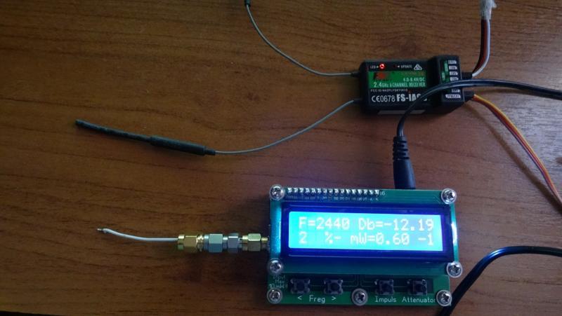

Панкратов_Сергей
Как раз с чужим приемником занимался, заодно решил еще раз проверить обе ли антенны работают на передачу.
Обе. И на приемнике и на пульту.
При поднесении к любой из двух показания измерителя мощности значительно возрастают и до одинакового значения.
Что и следовало ожидать.

Панкратов_Сергей
Fisher15:
Следом за а7105 там стоит не один, а аж два переключателя, -
Так и должно быть, две антенны, ТХ и RX входы, - значит два переключателя друг за другом.
Один коммутирует прием-передача, второй-две антенны.
