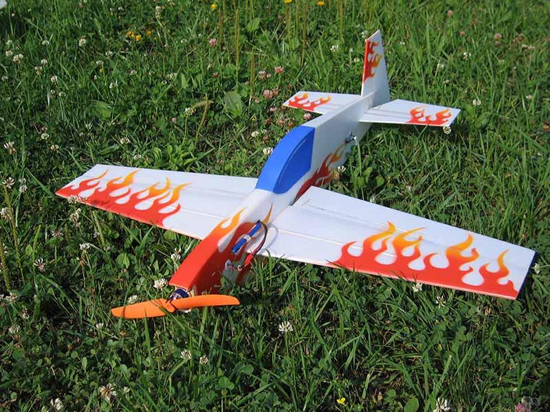

Aleks-47:
Местные авиаторы советуют крепить винт резиновым жгутом прямо к тем болтикам, что торчат из штатной втулки движка. Но на ваших фотках я такого безобразия не вижу.
Странно, вроде бы резинку видно…

Aleks-47
Действительно, на крупном плане резинки видны!
Спасибо.
