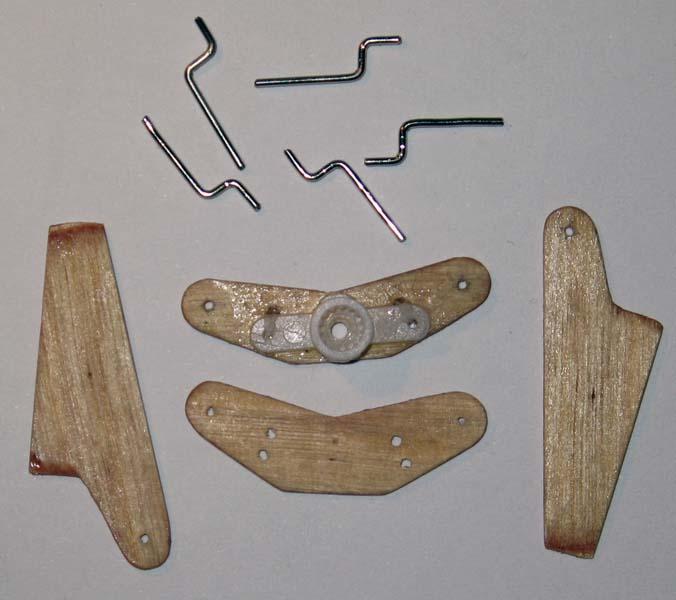

Я подумываю сделать второй экземпляр слойки но вот перечитав тему с начала так и не понял о судьбе Слойки-2 Как она? Лучше или хуже слойки-1? Да и чертежей слойки-2 что-то не нашел, может проглядел. Или по чертежам отличий нет? Только увеличиваются элероны и РВ ? А на сколько?
rcopen.com/files/4a4d7c00997073007700bf0f
Я вот не совсем понял как эти гнутые тяги крепить к карбоновым пруткам? Точнее закрепить из можно по разному, хоть ниткой обмотав, а вот как закрепить чтоб регулировать можно было?
Из этой фотки похоже клемы приклеивают к качалке? Но клемы и весят тоже не хило, неужели 13 см тяги из чисто металической проволоки d=1,7мм будут намного тяжелее чем карбоновый прутик d=1,2 + половинки клемм? Что-то мне не верится? Может это применимо к большим моделям.
Maxicus
osy13:
А пар вопросов…
Слойка-2
На данный момент отлетал на ней 65 батареек. Крупных аварий не было, самая большая - надломил конец крыла, когда на скорости зацепил хвостом за высокую траву и моделька ударилась о землю. Сейчас она ждет, когда стихнет ветер и вернется из отпуска камера.
Раскрой выложил почти 3 недели назад в сообщении #242. Сравнив общие виды, можно увидеть, насколько увеличены рули. Вторая Слойка получилась не лучше и не хуже первой, она немного другая: резче из-за рулей и легче из-за начинки. Первая спокойная, даже чуть “тупая” (на мой вкус), вторая не тормозит и делает все живее. Для начинающих больше пользы принесет Слойка-1.
Гнутые тяги”,
они же “наконечники тяг”, после закрепления циакрином не позволяют регулировать длину тяги. Регулировка делается до клея. Вырезается тяга нужной длины с запасом 5-7 мм, приклеивается один наконечник, тяга примеряется по месту, снимается, отрезается излишек, прикрепляется второй наконечник (пока не фиксируется клеем, чтобы его можно было двигать), тяга устанавливается на место, регулируется длина, затем капля циакрина и все.
Если после фиксации регулировка все-таки потребуется, то один наконечник срезается и процедура повторяется.
На том фото нет клемм
Там специальные устройства для регулирования длины тяг. Бывают разные, в том числе и для мелких моделей. В отличие от электр.клемм изготавливаются из легких сплавов, поэтому весят не так уж и много. К качалке они не приклеиваются.

… похоже клемы приклеивают к качалке? Но клемы и весят тоже не хило, неужели 13 см тяги из чисто металической проволоки d=1,7мм будут намного тяжелее чем карбоновый прутик d=1,2 + половинки клемм? Что-то мне не верится? Может это применимо к большим моделям.
По своему опыту, для мелколетов крепление от Maxicus оптимально. Тяги делаются за 5 минут, легкие, прочные. Пробовал ставить специальные (не клеммы) регулировочные прибамбасы (не помню, как правильно называются), которые крепятся к рулевой качалке или кабанчику. Тоже нормально.
На больших моделях оптимально уже регулировать с помощью вилок на концах тяг. То есть тяга из металлической проволоки и вилки по трезьбе на концах тяги (или хотя бы на одном конце).
Делал такие тяги тоже очень быстро и они просты в регулировке. Весят, конечно за счет 2мм проволоки не очень мало, но они жесткие, прочные, регулируемые. Преимущества перечеркивают недостатки. НО это только на моделях от метра в размахе и весом от 500 грамм (ИМХО). На мелколетах либо карбон с окончанием из проволоки, либо полностью проволочная тяга из тонкой проволоки (типа скрепки канцелярской).
