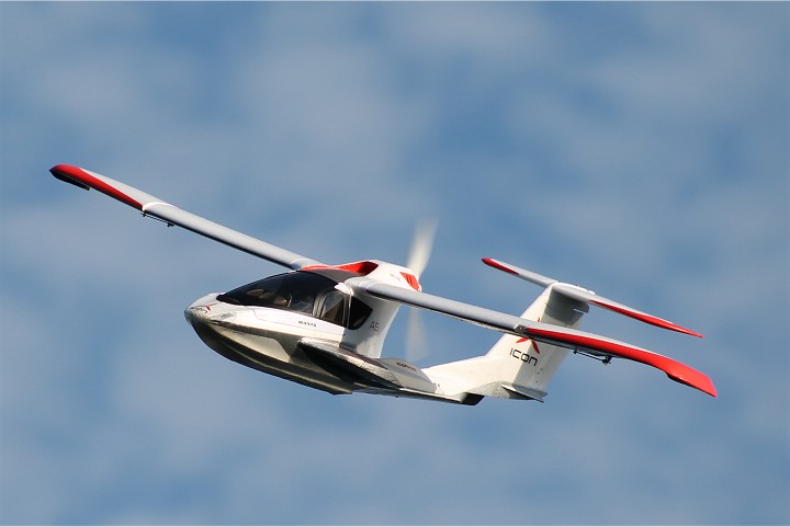

у меня вот такой Icon, от Parkzone - выкос двигателя вниз. размах 1,33
Анатолий приветствую,выкос двигателя вниз относительно чего (выкос ВНИЗ при классическом тянущем винте понятно а как определяется при толкающем), все по разному понимают видимо ,вот я и не пойму никак , может говорим об одном и том же а договориться никак не можем .А еще интересно как он реагирует на подачу газа ( клюёт )?
Пересмотрел еще раз Паркзоновский ролик ,( ну как я это понимаю, могу ошибаться конечно) выкос вверх очень не значительный или его нет вообще.
Оносительно крыла. Словом поток направлен вниз к основанию киля а не вверх в стабилизатор.
вниз относительно крыла… при резком газе и отсутствии волн быстрее выходит на редан… не клюёт)
Вот в точку … Это как три слепца потрогали слона за разные части …помните, но суть понятна поток от винта ВНИЗ ( замечу однако не классическая схема для вехнеплана с толкающим винтом там как раз поток вверх…( о чем собственно Мераб и писал в начале) резуме Т образное оперение ВЛИЯЕТ все же…
