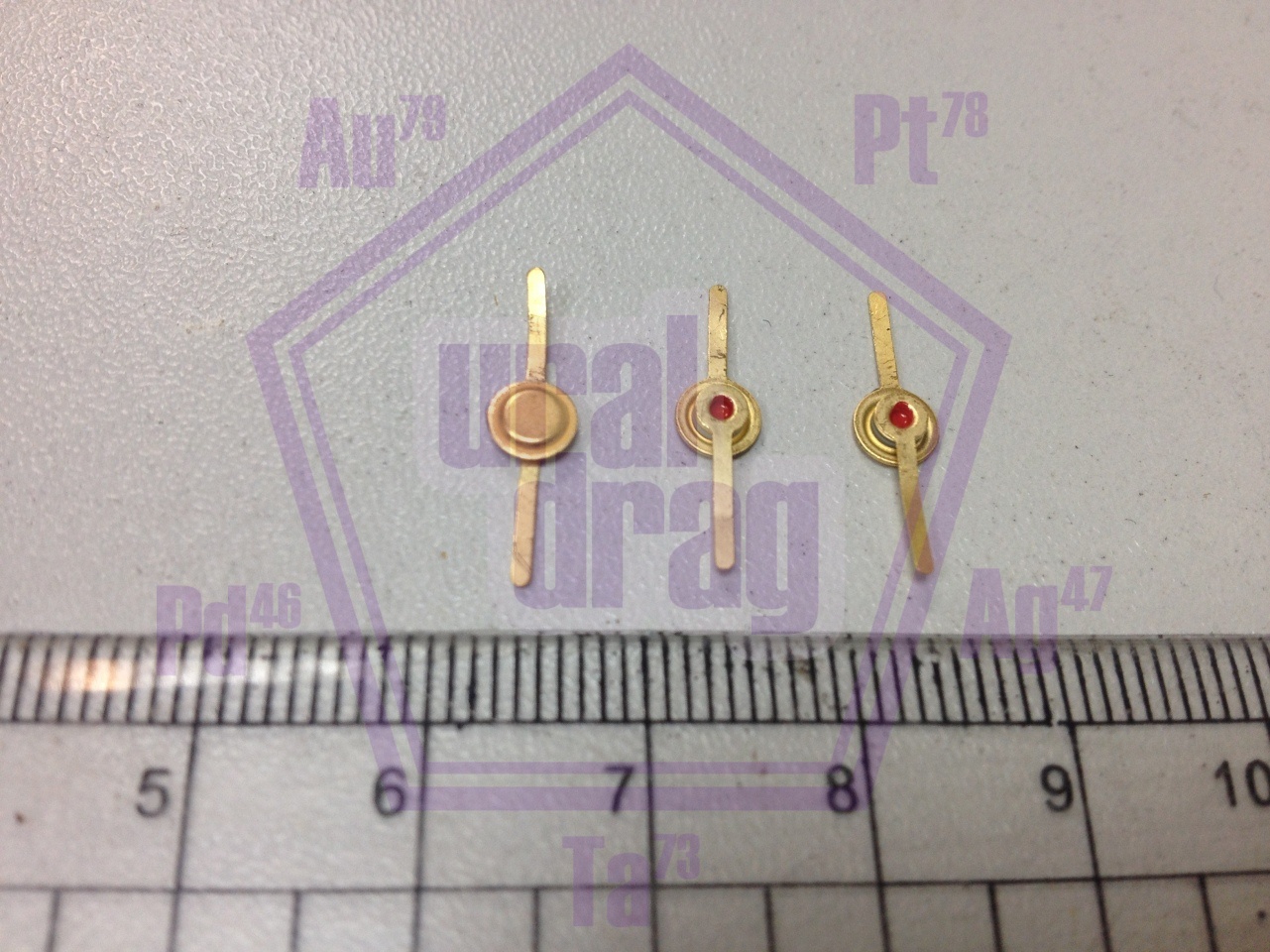

на обращённых диодах ГИ-41Б
Так это же металло-керамический триод! Я такие в свое время менял в ДМВ телевизионных передатчиках. При чем здесь обращеные диоды не понятно.
www.qrz.ru/reference/tubes2/type5/gi41.shtml
старенькая антенна Харченко, которую я сделал много лет назад для усиления вай-фая
На самом деле очень неплохая конструкция! Одна из моих любимых 😃 По результатам полевых испытаний на частоте 1 гГц (видео передатчик) прирост дальности по сравнению с коаксиальным диполем 5 раз. Расстояние измерял по GPS. При наличии дополнительных вибраторов перед антенной коэффициент усиления можно еще поднять на 1-2 дБ. как то приделывал к турниге друга 1 Вт вайфайный бустер. На выходе Харченко. Вч хватало для зажигания неонки при касании антенны. 5 Км по земле при прямой видимости даже не вопрос. Было бы и больше, просто дальше ехать было некуда, горсвалка и буераки. Потом на дальняк 2.4 как то само собой отпало.
Виноват, очепятался 😃 ГИ-401Б, такой: uraldrag.ru/…/wm_thumb_1281_357_1447775905_1.jpg
Считается супердетектором для слабых полей. Хотя, некоторые шоттки им ни разу не уступают.
