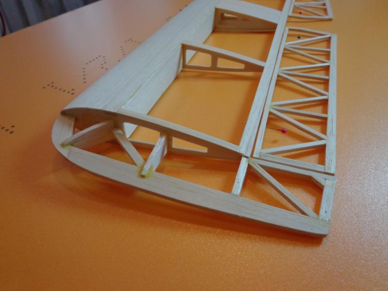

Продолжим постройку модели. Почти (не считая обтяжки) закончил сборку крыла. Сервы будут 10 граммовые с металлредуктором.
На чертеже, из Инета, нет конструкции сопряжения крыла и фюзеляжа. Поэтому придумываем по ходу пьесы. Может кто чего подскажет.

Полка лонжерона, будет ? В центральной части крыла её лучше сделать цельной. Так в общем, не плохо .

Полку лонжерона нужно зашить бальзой волокнами поперек крыла. Зашивка лонжерона и зашивка лобика крыла в поперечном сечении создают замкнутый контур, который придает хорошую устойчивость крылу от круток и прогибов.

Волокна вдоль или поперек лонжерона?
nickoass
Обязательно поперек. Я написал об этом выше )))
Skyfox
Странно, а на фото по ссылке волокна ориентированны вдоль лонжерона.
nickoass
я позже переделал. фото в старом варианте.
