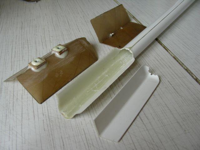

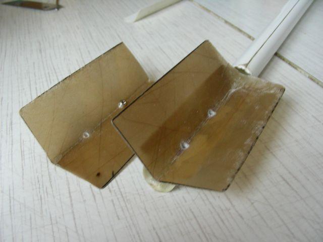

новый вариант площадки под ХО.
приклееный уголок срезается по шву.(на фото он слева) Кстати, фюз после вырезки полегчал на 9 гр.
приклеивается новый с закладными гайками.
сверху ХО прижимается другим уголком и прикручивается 2мя винтами из комплекта (для кабанчиков на элероны, я их из стеклотекстолита сделал)
Этому верхнему уголку, пока смола эластичная, придается угол чуть больший чем нижний (прижимается скотчем к пластинке и на теплое место просыхать) Так прижимается к ХО гораздо лучше, без щелей.
