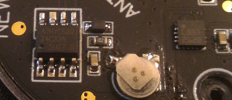

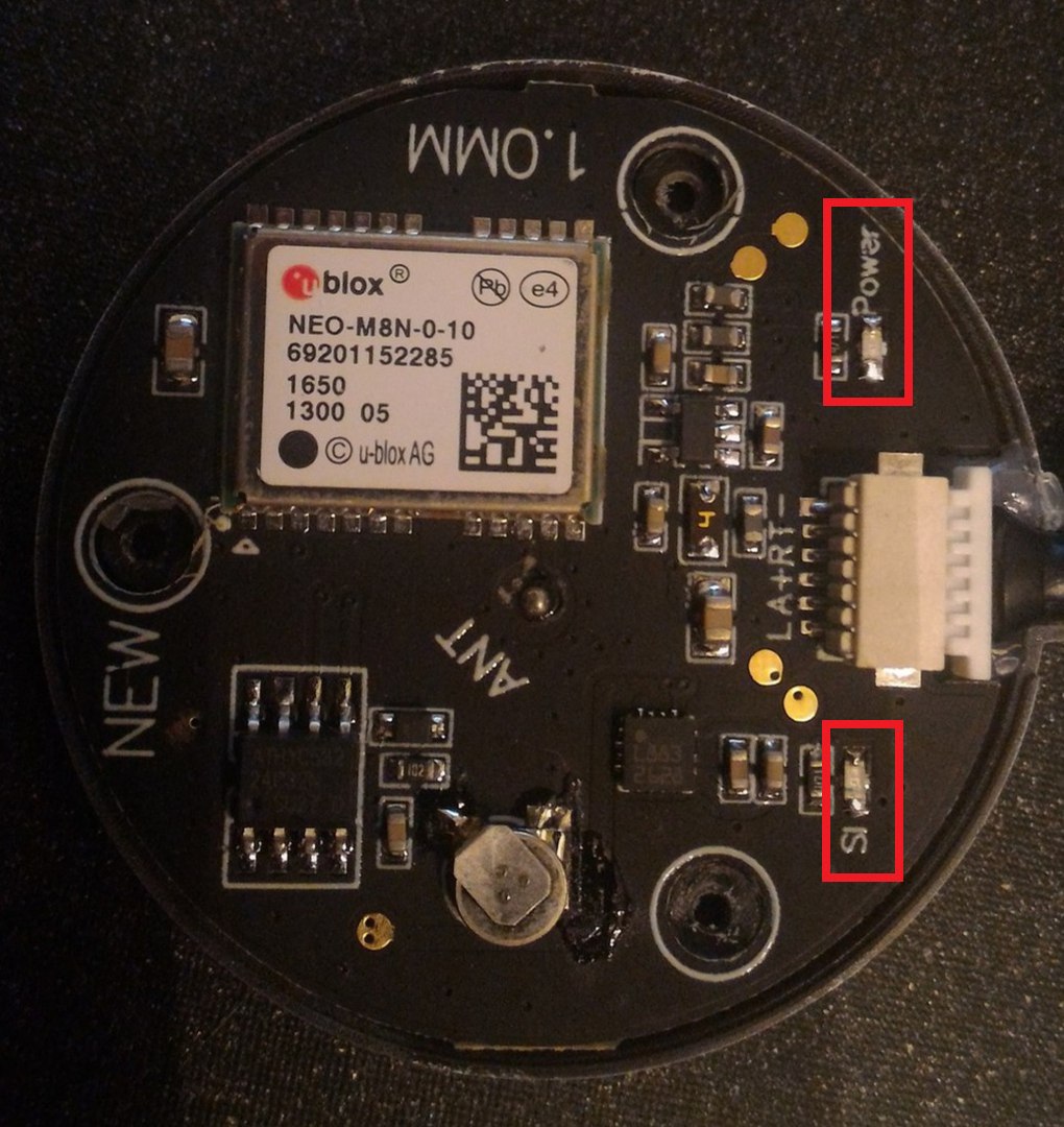

Если не лень, снимите крышку и сфоткайте плату, пригодится кому нибудь…)
снимите крышку
Тэк-с…
Вот.
Год на плате смущает)) Что-то древнее, как овно мамонта, наверное)

Вот.
Компас настоящий… А вот батарейку опять рядом с компасом влепили…)

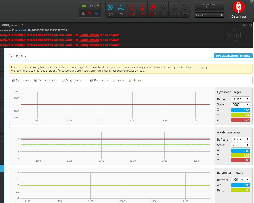

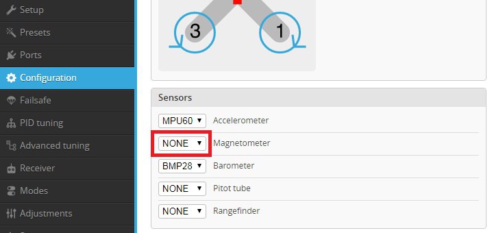

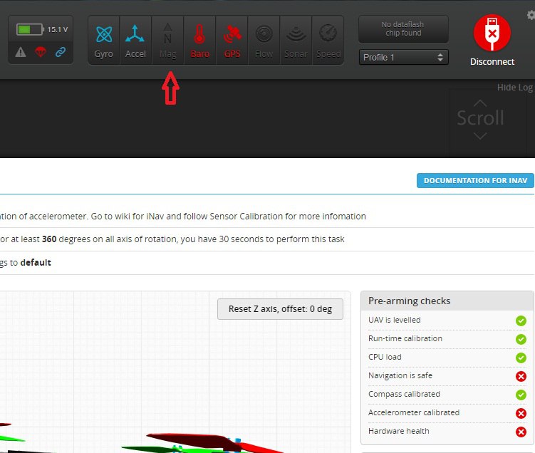

В общем, модуль неплохой, сравнимый с BN-880, за исключением того, что у 880 антенна активная.
Только что-то не могу его запустить в конфигураторе.
